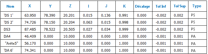

Par exemple :
Si vous ne spécifiez que le nom, les coordonnées et le vecteur de chaque point, les valeurs de tolérance et de décalage par défaut sont de 0 et le type de point par défaut est SP.
