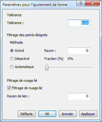

Utilisez la boite de dialogue Paramètres pour l'ajustement de forme pour changer les paramètres qui contrôlent comment les formes géométriques 3D sont sélectionnés depuis un nuage de points.
Remarque : Pour configurer les paramètres de sélection, désactivez d'abord les filtres de points-périphériques et de nuages-liés et ajustez la valeur de tolérance jusqu'à ce que tous les points requis soient sélectionnés, ou la plupart. Vous pouvez ensuite activer les filtres de points-périphériques ou de nuages-liés pour ajouter ou retirer des points depuis la sélection. Cela peut prendre du temps pour recalculer une sélection quand vous changez ces réglages.
Pour changer les paramètres d'ajustement de forme :
  1. Cliquez sur Nuage de points > Sélectionner > Mode de sélection > Forme.
  2. Cliquez avec le bouton droit dans la vue CAO et sélectionnez Définir les paramètres pour l'ajustement de forme... depuis le menu contextuel. La boite de dialogue Paramètres pour l'ajustement de forme s'affiche.
  3. Saisissez une valeur Tolérance pour contrôler la zone que PowerInspect utilise pour sélectionner les points.
  4. Sélectionnez une méthode de Filtrage des points périphériques pour contrôler la frontière de la sélection.
  5. Sélectionnez Filtrage de nuage lié et saisissez une valeur dans la case Rayon de lien pour spécifier une distance de séparation de la forme.
  6. Cliquez sur Appliquer pour voir les effets d'un changement, ou cliquez sur OK pour enregistrer les changements et fermer la boite de dialogue.
