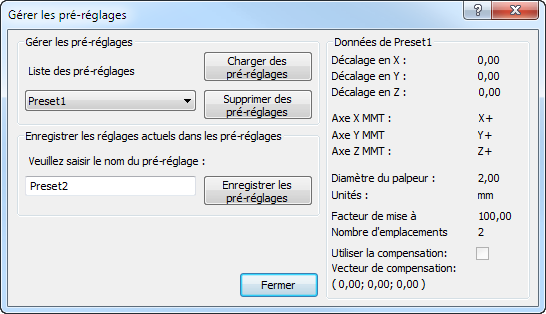

Pour gérer les pré-réglages de DRO
Les pré-réglages vous permettent de sauvegarder et de charger des captures d'écran des valeurs DRO. Vous pouvez les utiliser pour gagner du temps lorsque vous devez configurer le DRO régulièrement avec le même ensemble de valeurs.
Remarque : Le DRO n'est disponible qu'en vue d'une utilisation avec des machines CNC et manuelles.
Pour créer un pré-réglage :
  1. Cliquez sur Outils > Machine > Configurer.
  2. Configurez la boite de dialogue PowerInspect DRO avec les valeurs souhaitées pour le pré-réglage.
  3. Cliquez sur Gérer les pré-réglages. La boite de dialogue Gérer les pré-réglages s'affiche.
  4. Entrez un nom pour le pré-réglage dans la case Veuillez saisir nom de pré-réglage et cliquez sur Enregistrer pré-réglage.
  5. Cliquez sur Fermer.
Pour charger les valeurs d'un pré-réglage:
  2. Cliquez sur Gérer les pré-réglages pour ouvrir la boite de dialogue Gérer les pré-réglages.
  3. Dans la liste de pré-réglages, sélectionnez le pré-réglage dont vous voulez utiliser les valeurs et cliquez sur Charger le pré-réglage.
  4. Cliquez sur Fermer.
Pour effacer un pré-réglage :
  3. Dans la liste de pré-réglages, sélectionnez le pré-réglage que vous voulez effacer, puis cliquez sur Supprimer le pré-réglage.
