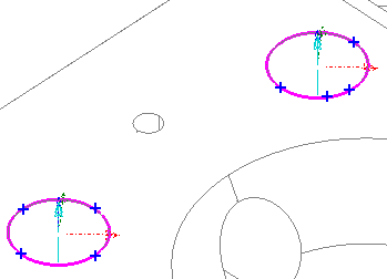

Sélectionnez Nuage de points > Affichage > Mode de point de géométrie > Points de contact pour afficher les points de contact pour les formes mesurées.
Les positions des points de contact sont affichées en tant que croix sur toutes les formes affichées dans la vue CAO. Par exemple :
