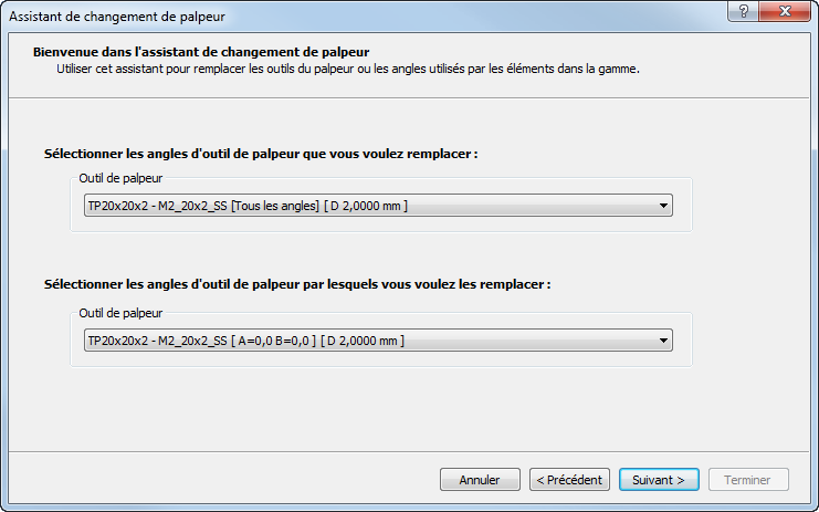

  2. Sélectionnez Changer les angles de palpeur et cliquez sur Suivant. L'assistant liste les angles de palpeurs actuellement utilisés dans la séquence d'inspection et les changements disponibles.
  3. Dans Sélectionner les angles d'outil de palpeur que vous voulez remplacer, sélectionnez l'angle de palpeur que vous voulez remplacer.
  4. Dans Sélectionner les angles d'outils de palpeur par lesquels vous voulez les remplacer, sélectionnez le nouvel angle de palpage pour l'outil.

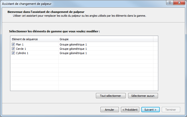

  5. Cliquez sur Suivant. L'assistant liste les éléments de séquence qui utilisent l'angle de palpeur courant.

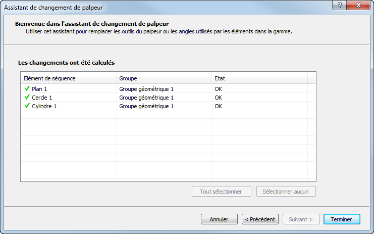

  6. Désélectionnez tous les éléments que vous ne voulez pas mettre à jour, puis cliquez sur Suivant. L'assistant liste les changements effectués par l'assistant.
  7. Cliquez sur Terminer pour fermer l'assistant.
