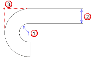

  3. Sélectionnez l'option Arête arrondie et entrez le rayon de l'arête.
    Si vous spécifiez un rayon de 0 pour l'arête arrondie, PowerInspect enregistre le groupe en tant que groupe d'inspection de points d'arête.
  4. Entrez l'épaisseur de la surface dans la case Arête de la zone de décalage par défaut. Si la surface est palpée à partir du sommet, entrez le décalage comme une valeur positive. Si la surface est palpée à partir du bas, entrez le décalage comme une valeur négative.
    La position nominale de l'arête arrondie est définie par la somme des valeurs de rayon et d'arête.
