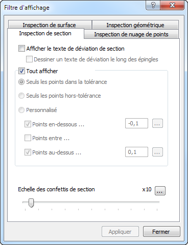

Pour filtrer l'affichage des points de section
Pour filtrer l'affichage des points de section mesurés dans la vue CAO, cliquez sur Affichage > Options d'affichage > Filtre d'affichage et sélectionnez l'onglet Inspection de section.
L'onglet contient les réglages suivants :
Afficher le texte de déviation de section — Cochez cette case pour afficher la déviation calculée de chaque point palpé avec son disque ou sa ligne de déviation.
Par exemple :
Dessiner un texte de déviation le long des épingles — Si la déviation des points palpés est affichée en tant que lignes ou vecteurs, cochez cette case pour afficher la déviation calculée le long de la ligne ou du vecteur.
Par exemple :
Afficher tout — Cochez la case pour afficher tous les points palpés des groupes de section. Pour limiter quels points sont affichés, décochez la case, puis sélectionnez :
Echelle des confettis de section — Déplacez le curseur pour changer l'agrandissement auquel les indicateurs de déviation sont affichés. Pour changer la limite d'agrandissement, cliquez sur et entrez une nouvelle valeur maximale. Le curseur n'a aucun effet si la déviation est affichée par des confettis.
Cliquez sur Appliquer pour enregistrer les changements et les afficher dans la vue CAO et dans la vue de section.
