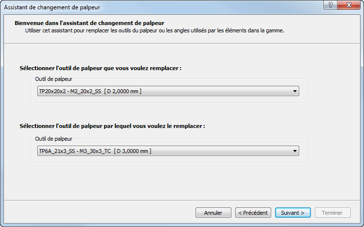

  3. Dans Sélectionner l'outil de palpeur que vous voulez remplacer, sélectionnez l'outil de palpeur que vous voulez remplacer.
  4. Dans Sélectionner l'outil de palpeur par lequel vous voulez le remplacer, sélectionnez l'outil de remplacement.

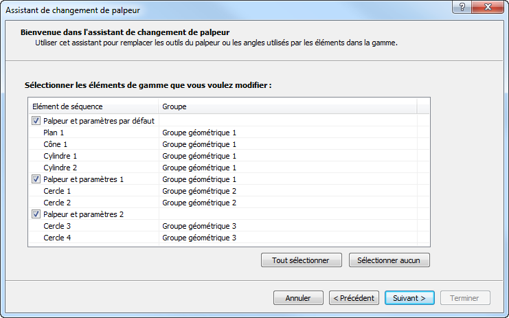

  5. Cliquez sur Suivant. L'assistant liste les éléments de palpeur et paramètres qu'utilisent l'outil de palpeur courant et les éléments de palpage affectés par le changement.

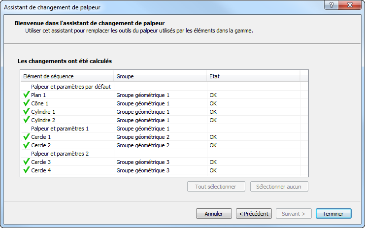

  6. Désélectionnez tous les éléments que vous ne voulez pas mettre à jour, puis cliquez sur Suivant. L'assistant répertorie les modifications qu'il a apportées.
  7. Cliquez sur Terminer pour fermer l'assistant.
