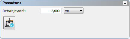

Voir ou changer les paramètres de machine.
- Joindre le document à l'appareil de mesure.
- Dans l'onglet Machine, cliquez sur Paramètres.
- Dans la case Retrait joystick, entrez la distance à laquelle le palpeur se rétracte automatiquement quand vous utilisez le joystick pour prendre un point.
- Si vous utilisez une machine CNC et souhaitez voir ou modifier les paramètres de palpage, cliquez sur
pour afficher la boîte de dialogue Paramètres CMM.
