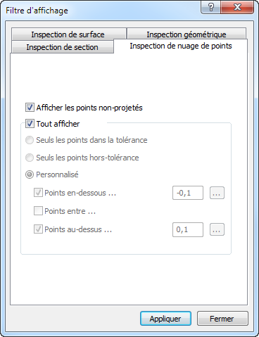

Pour filtrer l'affichage des points de nuage de points mesurés dans la vue CAO, cliquez sur Affichage > Options d'affichage > Filtre d'affichage et sélectionnez l'onglet Inspection de nuage de points.
L'onglet contient les réglages suivants :
Afficher les points non projetés — Cochez cette case pour afficher les points non projetés.
Tout afficher — Cochez cette case pour afficher tous les points de nuage de points.
Pour limiter quels points sont affichés, décochez la case puis sélectionner :
- Seuls les points dans la tolérance pour n'afficher que les points qui sont dans la tolérance.
- Seuls les points hors-tolérance pour n'afficher que les points qui sont hors-tolérance.
- Personnalisé pour spécifier les limites de tolérance inférieure et supérieure pour les points à afficher. Cochez la case Points en-dessous pour afficher les points en dessous de la limite de tolérance inférieure spécifiée ; cochez la case Points au-dessus pour afficher les points au-dessus de la limite de tolérance supérieure spécifiée et cochez la case Points entre pour afficher les points entre les limites de tolérance supérieure et inférieure spécifiés.
Cliquez sur Appliquer pour afficher les changements dans la vue CAO.
