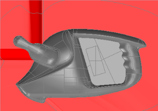

  1. Afficher le modèle dans une vue ombrée.
  2. Sélectionnez Affichage > Apparence > Ombrage surfaces intérieures.
    Le modèle CAO affiche les surfaces intérieures en rouge.

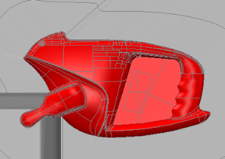

  3. Faire pivoter le modèle de sorte que la vue soit inversée.
    Les couleurs changent pour afficher la nouvelle surface arrière.
