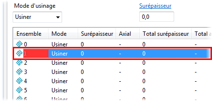

  1. Sur la page principale du dialogue Stratégie, cliquez sur Mode d'usinage .
  2. Dans le dialogue Surépaisseur du composant, cliquez sur une ligne du tableau pour sélectionner un mode d'usinage défini.
  3. Dans la liste Mode d'usinage, sélectionnez :
