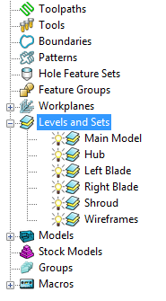

Pour usiner un DAM, chaque composant du disque doit être groupé en une série de niveaux ou d'ensembles. Le modèle dans cet exemple contient les niveaux et ensembles nécessaires.
— moyeu
— flasque
— pale de gauche
— pale de droite
Ces quatre niveaux/ensembles sont les seules surfaces nécessaires pour usiner le DAM tout entier.
