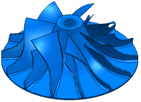

Un rouet:
qui ne contient aucune pale ou raccord médian, est représenté ainsi:
— moyeu
— flasque
— pale de gauche
— pale de droite

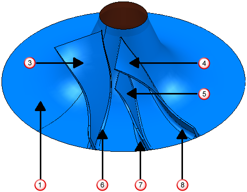

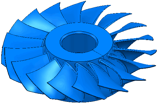

Une turbine:
Est représentée ainsi:
— moyeu
— pale de gauche
— pale de droite
— pale médiane
— raccord pour pale gauche
— raccord pour pale médiane
— raccord pour pale de droite

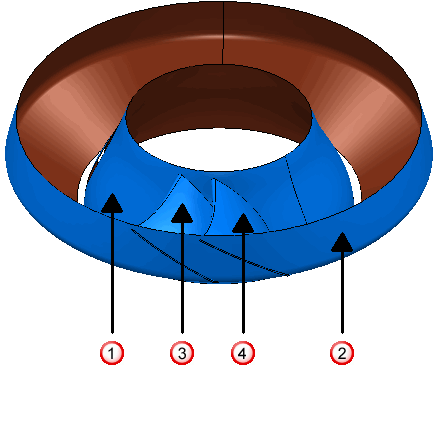

Lorsque vous définissez vos niveaux/ensembles, ils doivent contenir les surfaces suivantes:
, et
et
et
et
