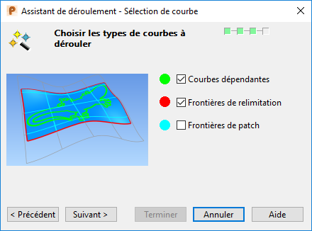

Utilisez cette page pour choisir les types de courbe à dérouler.
- Courbes dépendantes — Cela déroule les courbes dépendantes. Ce sont les courbes qui ont une relation avec une surface.
- Frontières de relimitation — Ceci est l'arête externe qui définit l'élément cible.
- Frontières de patch — Cela déroule les latérales et les longitudinales internes qui sont affichées visiblement sur la surface.
- Suivant — La page Dérouler les courbes de l'assistant de déroulement s'affiche.
