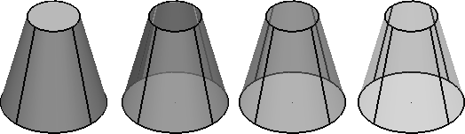

L'utilisation des différents réglages de transparence donne les résultats suivants :
