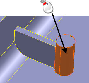

  4. Cliquez sur trois points pour spécifier un arc. Par exemple, sélectionnez , et . L'axe de rotation est créé au centre de l'arc :

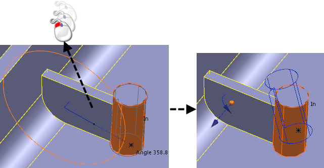

  5. Entrez une valeur sur la barre d'outils pour spécifier l'angle, ou cliquez-glissez la face comme montré ci-dessous :
  6. Relâchez le bouton de la souris quand la face est dans la position requise.
  7. Cliquez sur pour faire pivoter la face et mettre à jour toute la géométrie associée.
