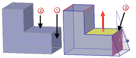

Example 1
- Sélectionnez la face que vous voulez dépouiller
- Sélectionnez l'entité de référence
- Entrez un angle de 25.
- Cliquez Appliquer.
Le point de pivot
pour la face de dépouille reflète l'entité de référence qui a été sélectionné. L'angle est mesuré au point pivot.

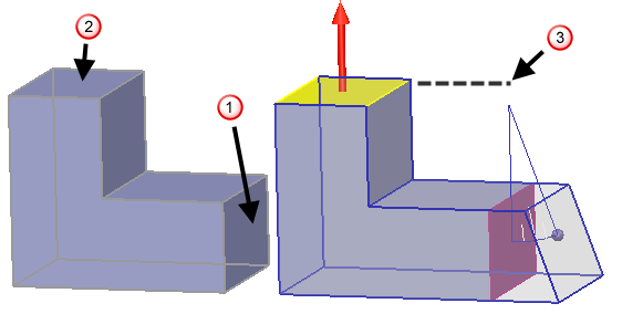

Example 2
- Sélectionnez la face à dépouiller
Le point de pivot

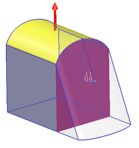

Exemple 3 — Sélection d'une entité de référence courbée
La face de dépouille comporte une arête courbée pour refléter la courbure de l'entité de référence.
