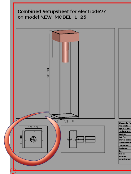

Cet exemple utilise un template d'électrode qui inclut une option Vue appelée Vue de dessus.
  1. Dans la page d'options générales de l'assistant d'électrode, sélectionner Générer feuille d'organisation et cliquer sur pour afficher la boite de dialogue Contrôler feuille d'organisation d'électrode.
  2. Sélectionnez Feuille d'organisation combinée et cliquez sur pour afficher la boite de dialogue Réglages des feuilles d'organisation d'électrode.
  3. Sélectionnez Vue de dessus dans la liste Vue. Les options de Dimensions suivantes sont disponibles :
    • Brut
    • Base
    • Cadre
    • Zone d'érosion
  4. Sélectionnez les éléments pour afficher sur la feuille d'organisation .
  5. Sélectionnez une option de Dimension .
  6. Sélectionnez les dimensions pour afficher .
  7. Cliquez sur OK pour fermer la boite de dialogue Réglages des feuilles d'organisation. d'électrode.
  8. Cliquez sur OK pour fermer la boite de dialogue Contrôle de feuille d'organisation d'électrode.
  9. Cliquez sur Suivant pour effectuer l'étape suivante de l'assistant d'électrode, ou Terminer pour terminer l'assistant. Les dimensions que vous avez sélectionné sont affichées sur la feuille d'organisation combinée.
