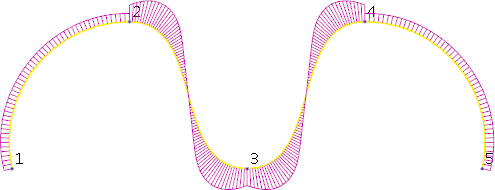

Intensité de courbure sur courbes
Vous pouvez afficher la variation de la courbure sur les courbes, les courbes composites et les courbes de surface sélectionnées.
Les variation de courbures représente la courbure le long de la courbe. Les rayons de courbures sont plus petit quand la courbe est moins courbée et plus grand quand elle est plus courbée.
Par défaut, deux magnitudes de courbure sont dessinées : une le long de la normale à la courbe et l'autre le long de la normale à la vue. Vous pouvez décider quelle variation de courbe a afficher en utilisant la page Analyse de courbe de la boite de dialogue d'options (Fichier > Options > Options d'application).
Les variations sur les courbes de surface représentent la courbure normale suivant les courbes et les points le long de la normale à la surface .
Pour afficher les variations de courbure :
  1. Sélectionnez une courbe.
  2. Cliquez sur Outils de courbe > Modifier > Courbure pour activer ou désactiver l'affichage de la courbure.
Remarque : Vous pouvez définir la taille et la densité de la amplitude de courbure en utilisant l'option Echelle de l'amplitude sur la page Analyse de courbe de la boite de dialogue d(options (Fichier > Options > Options d'application).
