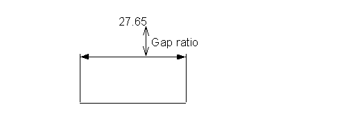

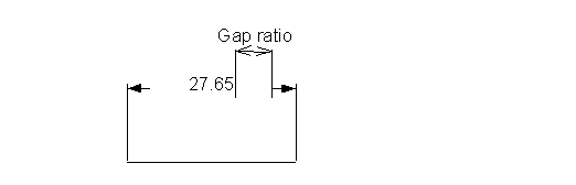

Facteur d'espacement — Edite l'écart entre la ligne de cote et le texte :
