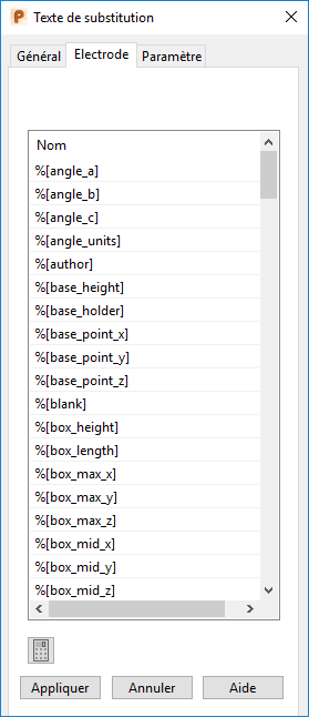

  4. Cliquez sur sur la barre d'outils de texte pour afficher la boite de dialogue Substitutions de texte.
  5. Sélectionnez l'onglet Electrode.
  6. Utilisez une des méthodes suivantes pour saisir la ligne de substitution requise :
    • Sélectionnez la ligne de substitution requise.

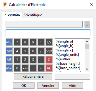

    • Cliquez sur pour entrer une expression en utilisant la boite de dialogue Calculatrice d'électrode
      Utilisez les options sur la boite de dialogue pour saisir une expression. Par exemple, l'expression suivante donne une hauteur de sécurité de 10 au-dessus de la pièce :
      %part_max_z + 10
  7. Cliquez Appliquer.
  8. Cliquez sur Annuler et cliquez sur le dessin pour afficher le texte substitué
