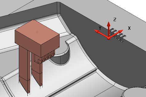

Vous pouvez créer des électrodes à multi-impression, qui sont définies comme étant des électrodes avec plusieurs formes d'érosion sur un seul brut.

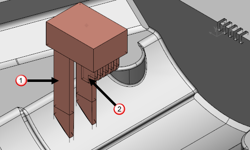

— Première forme d'érosion.
— Deuxième forme d'érosion.

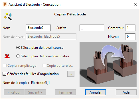

  2. Cliquez sur Assistants > Electrode > Créer.
    La page Copier l'électrode de l'assistant d'électrode s'affiche :
  3. Sélectionnez le plan de travail de la nouvelle forme d'érosion sur le modèle.
    L'icône se change en .
  4. Sélectionnez le plan de travail de la nouvelle zone d'érosion sur le modèle.

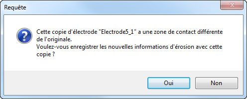

  5. Cliquez sur Terminer. Un message s'affiche.
  6. Cliquez sur Oui pour créer une électrode à multi-impression et fermer l'assistant.

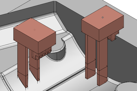

    La copie d'électrode est créée et illustrée comme étant une électrode à multi-impression dans l'arborescence par une icône de dé.
  7. Répétez le processus pour chaque forme d'érosion.
