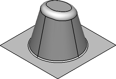

Supposez que nous avons le modèle suivant à l'écran :

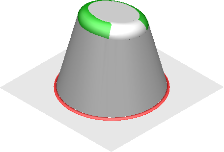

Nous allons l'ombrer en utilisant l'ombrage de rayon minimum pour afficher chaque zone où de la matière sera laissée :

Le modèle est maintenant ombré pour afficher les zones qui peuvent êtres usinées à la taille et toute zone où la matière sera laissée. Chaque couleur de l'ombrage est abordée ci-dessous :
- Rouge — Ceci montre les zones où le rayon concave est inférieur au rayon de l'outil. Usiner ici laissera de la matière. Cependant, si vous décidez d'usiner ce modèle depuis l'intérieur, alors les zones seront usinées à la taille.
- Vert — Ceci montre les zones où le rayon convexe est inférieur au rayon de l'outil. Ces zones seront usinées à la taille. Cependant si vous décidez d'usiner le modèle de dessous (par exemple, usiner une cavité, l'opposée d'un poinçon) alors ces zones aurons de la matière qui sera laissée.
- Blanc — Ces zones seront usinées à la taille.
