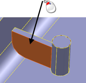

  1. Sélectionnez la face à faire pivoter.
  2. Cliquez sur Edition > Transformer > Rotation pour afficher la barre d'outils de rotation.

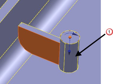

  3. Cliquez sur .
    La barre d'outils est mise à jour pour refléter la sélection.
  4. Sélectionnez le géométrie que vous voulez utiliser .
    L'axe de rotation est aligné avec la normale à la géométrie à ce point. L'instrumentation graphique indique la direction de la direction de la rotation.

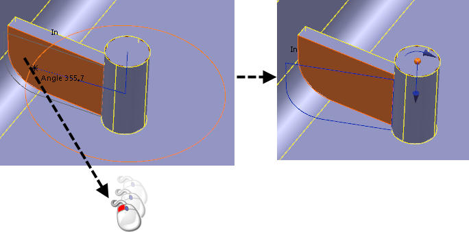

  5. Entrez une valeur sur la barre d'outils pour spécifier l'angle de rotation, ou cliquez-glissez la face comme montré ci-dessous :
  6. Relâchez le bouton de la souris quand la face est dans la position requise.

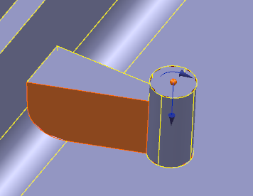

  7. Cliquez sur pour faire pivoter la face et mettre à jour toute la géométrie associée.
  8. Cliquez sur pour fermer la barre d'outils.
