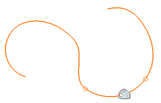

Quand le curseur intelligent est activé, les objets sont mis en évidence quand vous déplacez le curseur sur eux. Cela montre quel élément peut être sélectionné si vous cliquez à cet endroit.
Les deux points clés les plus proches du curseur sur une courbe sont mis en évidence et sont affiché par des petits cercles quand vous déplacez le curseur au-dessus. Les marqueurs de point-clé s'affichent en modes de création et d'édition.

Le curseur intelligent :
