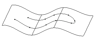

    Dans l'exemple ci-dessous, vous pouvez voir que la tangence de la courbe correspond à la surface. Si vous voulez que la courbe suive la forme exacte de la surface, vous devez peut-être placer un point supplémentaire le long de la courbe.
    Tout point de courbe, qui ne se trouve pas sur la surface, n'a aucune relation.
