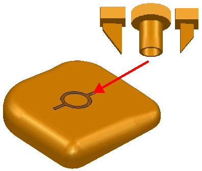

    Si vous voulez créer une électrode pour la région circulaire, créez les surfaces montrées ci-dessous :
    Ces surfaces sont utilisées pour créer l'électrode et ne sont plus disponibles quand vous terminez la création de l'électrode.
