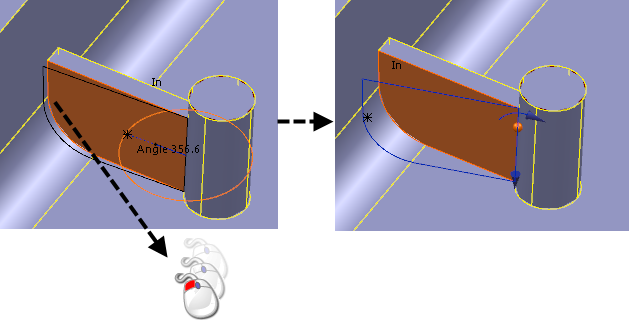

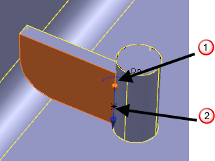

  4. Cliquez sur deux points pour définir l'axe de rotation. Par exemple, sélectionnez et . L'instrumentation affichée indique l'axe de rotation :
  5. Entrez une valeur sur la barre d'outils pour spécifier l'angle, ou cliquez-glissez la face comme montré ci-dessous :

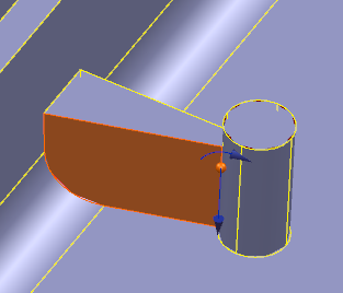

  6. Relâchez le bouton de la souris quand la face est dans la position requise.
  7. Cliquez sur pour faire pivoter la face et mettre à jour toute la géométrie associée.
