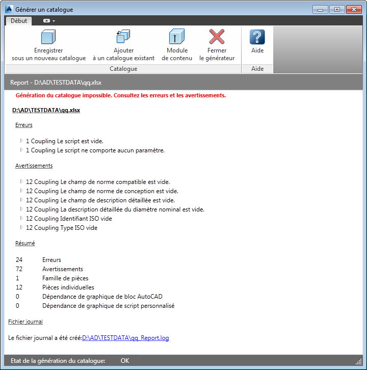

Boîte de dialogue Générer un catalogue
Valide le fichier de catalogue Excel et crée un fichier de catalogue PCAT. Vous pouvez également créer un module de contenu ou ajouter des composants à un catalogue existant.
Si un catalogue ne peut pas être créé, une liste des erreurs et avertissements est générée et un fichier journal est disponible.
Ruban Catalogue
Enregistrer comme nouveau
Crée un fichier de catalogue PCAT.
Ajouter à un catalogue existant
Ajoute des composants à un catalogue PCAT.
Module de contenu
Crée un module de contenu. Vous pouvez créer et partager des modules de contenu tels que ceux disponibles dans les AutoCAD Plant 3D toolset.
Rapport
Erreurs et avertissements
Affiche les erreurs et avertissements après la validation du fichier Excel.
