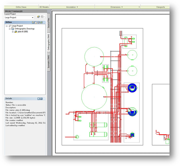

A propos des dessins orthographiques

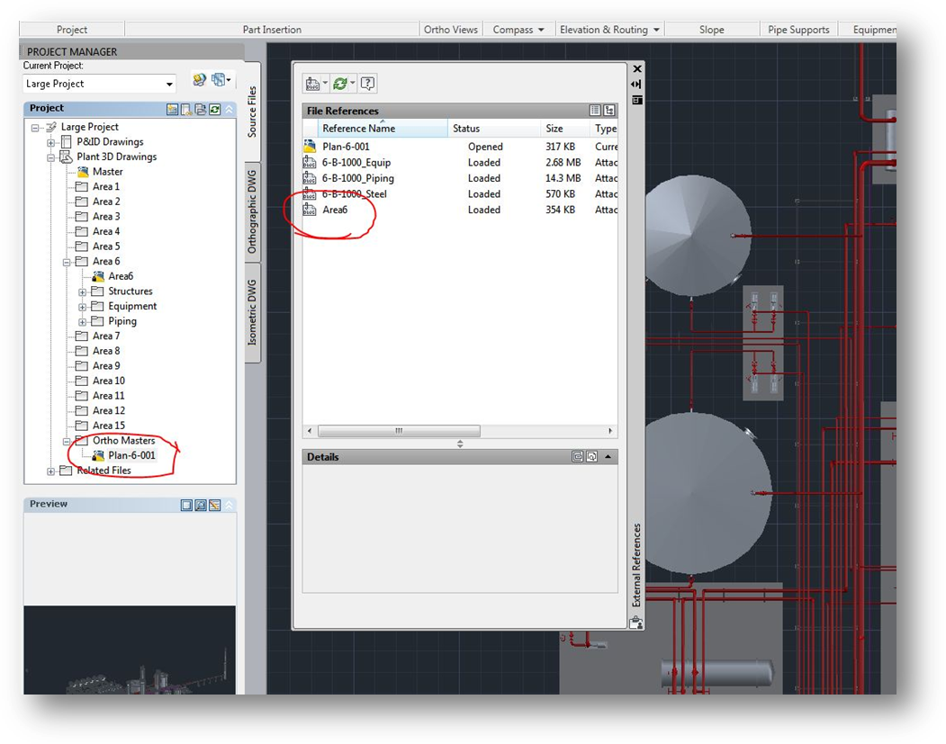

Pour mieux gérer les dessins orthographiques, créez un modèle principal d'où ils seront extraits. Le modèle principal est créé de la même manière que le modèle principal de zone. Les modèles principaux de zone appropriés sont transformés en Xréfs et les calques sont gérés de manière à afficher les composants nécessaires dans le dessin final.
Le processus d'extraction ortho peut être effectué au moyen du modèle principal ortho. Une fois terminé, le dessin final ainsi que le modèle ortho principal sont enregistrés. Les mises à jour des dessins peuvent désormais être facilement réalisées grâce au modèle principal ou en mettant à jour la vue de dessin ortho.
La procédure ci-dessus peut donner l'impression d'un grand nombre de fichiers à gérer. Cela est vrai, mais cette manière de gérer les fichiers permet de créer des dessins à tout moment (même lors de la modélisation) et de les mettre à jour de façon homogène.
