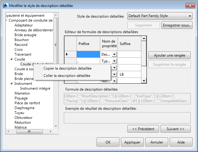

Boîte de dialogue Modifier le style de description détaillée
Modifie, remplace et enregistre la formule de description détaillée.
Liste d'options
Arborescence des pièces
Affiche la liste des pièces sous la forme d'une arborescence hiérarchique développable. En cliquant avec le bouton droit sur une pièce, vous pouvez en copier la description détaillée. Si vous cliquez avec le bouton droit sur une autre pièce, vous pouvez ensuite coller la description détaillée.
Style de description détaillée
Indique le style par défaut (provenant du catalogue), ainsi que les styles que vous créez.
Supprimer
Supprime les styles de description détaillée que vous avez créés. Vous ne pouvez pas supprimer le style par défaut.
Enregistrer sous
Enregistre la description détaillée sélectionnée dans le dossier Styles de description détaillée (par défaut).
Editeur de formule de description détaillée
Crée une formule pour un style de description détaillée.
Préfixe
Ajoute un préfixe à la formule. Entrez une valeur de type chaîne.
Nom de la propriété
Répertorie les propriétés de catalogue de la pièce sélectionnée. Si la spécification des tuyauteries actuellement ouverte contient des propriétés supplémentaires, celles-ci sont indiquées en dessous des propriétés du catalogue.
Suffixe
Ajoute un suffixe à la formule. Entrez une valeur de type chaîne.
Ajouter une ligne
Crée une ligne vide en bas du tableau de l'éditeur de formule.
Supprimer la rangée
Supprime la ligne sélectionnée dans la table de mappage. Vous pouvez sélectionner une ligne en cliquant dans la colonne gauche. Vous pouvez appuyer sur MAJ, CTRL ou CTRL+A pour sélectionner plusieurs lignes.
Formule de description détaillée
Affiche (sous forme de texte en lecture seule) la formule que vous avez créée.
Exemple de résultat de description détaillée
Affiche (sous forme de texte en lecture seule) un exemple de résultat de la formule que vous avez créée. C'est le premier enregistrement du type de pièce sélectionné dans le catalogue par défaut qui est affiché.
Précédent
Affiche un exemple de formule pour l'enregistrement précédent, le cas échéant.
Suivant
Affiche un exemple de formule pour l'enregistrement suivant, le cas échéant.
