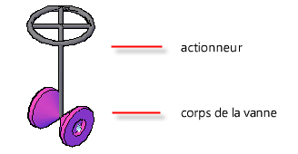

Vous pouvez attribuer un actionneur par défaut à une vanne.
Vous pouvez affecter des actionneurs à une vanne dans les spécifications des tuyauteries, dans le catalogue ou dans le modèle 3D.
L'affectation d'actionneurs par défaut dans les spécifications des tuyauteries présente des avantages. Dans Spec Editor, vous pouvez copier les affectations d'actionneurs paramétriques d'une vanne vers une autre vanne. Vous pouvez également copier les affectations d'une spécification des tuyauteries vers une autre spécification.
Les actionneurs basés sur des blocs sont créés dans le catalogue ou dans le modèle 3D. Dans le modèle 3D, utilisez la palette des propriétés pour remplacer l'actionneur par défaut.
