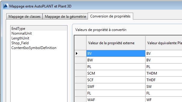

A propos de la conversion des valeurs de propriété de classe
L'onglet Conversion de propriétés permet de s'assurer que les valeurs spécifiques aux propriétés AutoPLANT seront correctement interprétées lors de la conversion.
Par exemple, la valeur BW de la propriété de type de fin de ligne AutoPLANT est mappée avec (convertie en) BV dans le langage de Plant 3D.
Vous pouvez ajouter des propriétés supplémentaires avec des conversions de valeurs spécifiques selon vos besoins. Les conversions affectent toutes les classes d'un projet.
