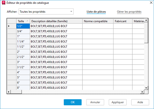

Liste de pièces, onglet (Éditeur de propriétés de catalogue)
Modifie les composants d’une famille de pièces sélectionnée dans un catalogue.
Liste d’options
Affiche les propriétés et les pièces d’une famille de pièces et configure la priorité d’utilisation des pièces en fonction de leur taille.

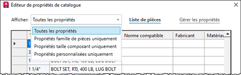

Affichage
Affiche les propriétés de la famille de pièces, les propriétés de taille de pièce, les propriétés personnalisées ou toutes les propriétés.
