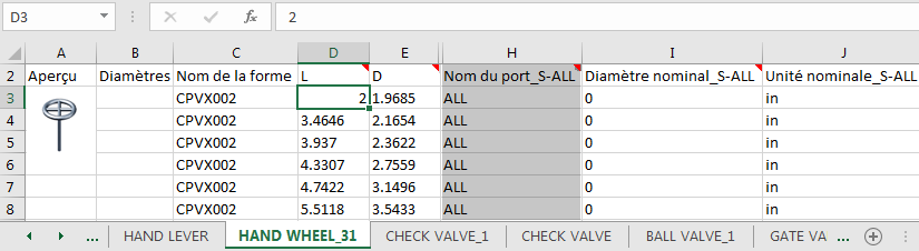

Modifier des données de spécification des tuyauteries exportées
Ouvrez le fichier Excel exporté.
Accédez à l'onglet de la pièce que vous souhaitez modifier.
Modifiez le contenu voulu.
Remarque : Certains champs sont protégés en écriture et ne doivent pas être modifiés.
Enregistrez le fichier.
