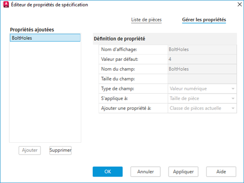

Gérer les propriétés, onglet (Éditeur de propriétés de catalogue)
Ajoute et modifie des définitions de propriétés dans un catalogue.
Liste d’options
Ajoute de nouvelles propriétés et spécifie des définitions de propriétés pour la sélection courante ou pour un groupe de pièces sélectionné.
Propriétés ajoutées
Répertorie les propriétés (personnalisées) ajoutées.
Ajouter
Ajoute une propriété avec les valeurs spécifiées dans la définition de propriété.
Supprimer
Supprime une propriété de la liste.
Définition des propriétés
Définit les propriétés ajoutées.
Nom affiché
Définit le nom d'affichage de la propriété.
Valeur par défaut
Définit la valeur par défaut de la propriété.
Nom de champ
Définit le nom du champ.
Taille du champ
Définit la taille d'un champ de type texte. Vous pouvez spécifier une taille comprise entre 1 et 255 caractères.
Type de champ
Définit le type de propriété. Vous pouvez spécifier un type texte, numérique ou case à cocher (True/False).
Remarque : Si vous spécifiez un type Texte, une taille de champ est obligatoire. Si vous spécifiez un type Numérique, indiquez une valeur par défaut. Si vous spécifiez une case à cocher, spécifiez la valeur par défaut True ou False.
S’applique à
Applique la propriété aux tailles de pièce ou à une famille de pièces.
Ajouter une propriété à
Ajoute la propriété aux pièces sélectionnées ou à toutes les pièces.
