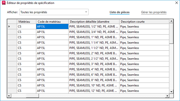

Modifier les propriétés d’un composant dans une spécification des tuyauteries
  1. Dans le volet Feuille de spécifications des tuyauteries de Spec Editor, cliquez sur une pièce (p. ex. PIPE, PE, ASME B36.10).
  2. Cliquez sur Éditeur de propriétés.
  3. Dans la table, sélectionnez une cellule et entrez une valeur. Par exemple, indiquez API5L dans la colonne Code de matériau.

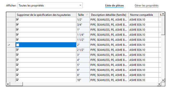

Ajouter et supprimer des diamètres nominaux de composants dans une spécification des tuyauteries.
  1. Si vous souhaitez supprimer un diamètre nominal d’un composant, sélectionnez Supprimer de la spécification des tuyauteries pour chaque diamètre nominal à supprimer (p. ex. 3/4 pouces et 3 pouces).
  2. Si vous souhaitez ajouter un diamètre nominal de composant, procédez comme suit :

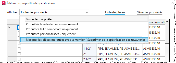

    • Cliquez sur la liste déroulante Affichage, puis désactivez l’option Masquer les pièces marquées avec la mention "Supprimer de la spécification des tuyauteries".
    • Désactivez l’option Supprimer de la spécification des tuyauteries pour chaque diamètre nominal à ajouter (p. ex. 2 pouces).
      Remarque : Si le diamètre nominal à ajouter n’apparaît pas lorsque vous désélectionnez Masquer les pièces marquées avec la mention "Supprimer de la spécification des tuyauteries", vous pouvez utiliser l’éditeur de catalogue pour ajouter le diamètre nominal.
  3. Cliquez sur Appliquer.

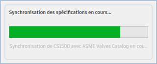

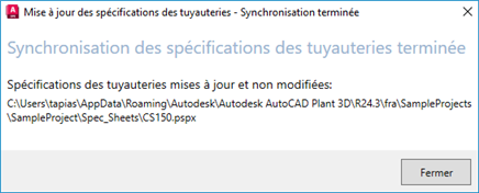

Mettre à jour une spécification avec des changements de catalogue
  1. Cliquez sur le menu SpécificationsRechercher des mises à jour à partir des catalogues.
    La synchronisation des spécifications des tuyauteries démarre.

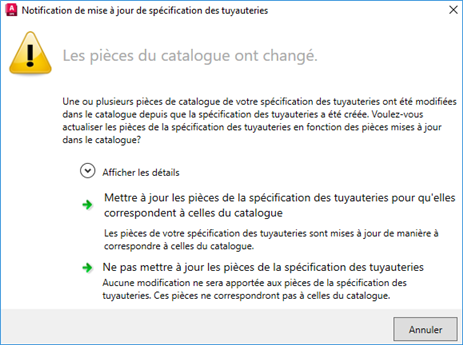

  2. Lorsque vous avez terminé, la boîte de dialogue Notification de mise à jour de spécification des tuyauteries s’affiche. Choisissez si vous souhaitez mettre à jour les pièces de la spécification des tuyauteries pour qu’elles correspondent ou non aux pièces du catalogue.
