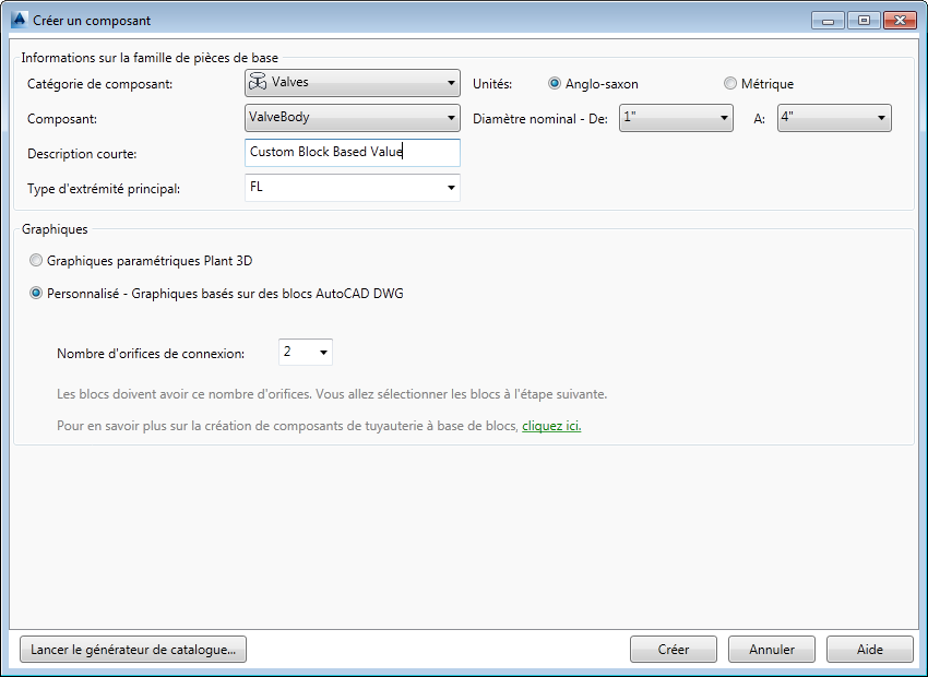

Création de composants (basés sur un bloc)
Ajoute un composant basé sur un bloc à un catalogue.
Liste d'options
Les propriétés générales ne peuvent pas être modifiées après la création du composant. Vous pouvez modifier les propriétés supplméentaires dans l'onglet Editeur de catalogues après la création du composant.
Intervalle de diamètres nominaux
Spécifie une plage de diamètres nominaux à ajouter à la liste. Une fois que des diamètres nominaux ont été ajoutés, vous pouvez importer une géométrie personnalisée et spécifier des propriétés d'orifice.
