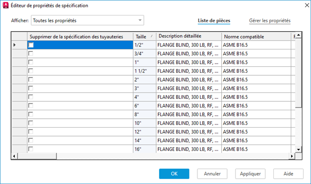

Liste de pièces, onglet (Éditeur de propriétés de spécification)
Modifie des pièces dans une famille de pièces sélectionnée pour les inclure dans une feuille de spécification des tuyauteries.
Liste d’options
Affiche les propriétés et les pièces d’une famille de pièces et configure la priorité d’utilisation des pièces en fonction de leur taille.
Affichage
Affiche les propriétés de la famille de pièces, les propriétés de taille de pièce, les propriétés personnalisées ou toutes les propriétés.
