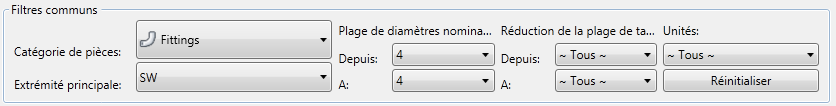

Rechercher des composants de tuyauterie dans un catalogue
  1. Dans Spec Editor, sous Filtres communs, dans la liste Sélectionner une catégorie de pièce, cliquez sur une catégorie (p. ex. Raccords).
  2. Dans la liste Extrémité principale, cliquez sur le type d'extrémité principale (p. ex. BV).
  3. Dans le champ Plage de diamètres nominaux, spécifiez une plage (p. ex. 2 po à 12 po).
  4. Dans le champ Description courte, entrez un filtre d'affichage (p. ex. *ELL.).
    Vous pouvez cliquer sur Effacer le filtre pour effacer les filtres d'affichage tout en conservant les filtres communs.

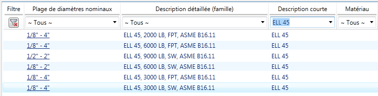

Pour rechercher des pièces de catalogue
  1. Dans Spec Editor ou dans l'Editeur de catalogues, dans la colonne Filtre du volet Catalogue, cliquez sur Effacer le filtre pour effacer les filtres d'affichage des pièces de catalogue.
  2. Dans une liste de filtres, cliquez sur ~ Tout ~ pour mettre en surbrillance la phrase. Entrez le caractère tilde (~), suivi de la chaîne de texte du terme de recherche. Par exemple, si vous entrez ~bl dans la liste Nom de classe, les résultats incluent tous les noms de classe contenant bl. Dans cet exemple, les classe SpectacleBlind et Bleedring sont affichés.
