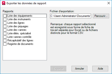

- Dans la boîte de dialogue Exporter les données de rapport, effectuez les opérations suivantes :
- Sous Rapport, sélectionnez un ou plusieurs types de rapport à inclure dans le rapport.
- Sous Fichier d'exportation, vérifiez le nom de rapport par défaut et le chemin d'accès au fichier. Le cas échéant, cliquez sur Parcourir pour indiquer un autre nom de fichier ou un autre chemin d'accès pour le rapport.
Remarque : Par défaut, les rapports sont exportés dans le dossier contenant vos documents.
- Cliquez sur le bouton Exporter.
Remarque : Le bouton Exporter ne s’active que lorsque vous sélectionnez un ou plusieurs types de rapport et avez spécifié un fichier d’exportation.
