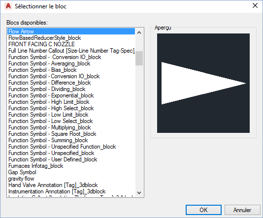

  12. Dans la boîte de dialogue Sélectionner un bloc, sous Blocs disponibles, sélectionnez un bloc. Cliquez sur OK.

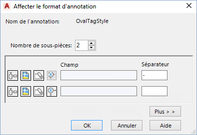

  15. Sur le petit ruban Annotation, cliquez sur Affecter un format d'annotation . Dans la fenêtre de l'éditeur de blocs, sélectionnez la définition de l'attribut.
  16. Dans la boîte de dialogue Affecter le format d'annotation, créez chaque partie de la chaîne de format comme suit :
    • Pour sélectionner une propriété de classe, cliquez sur Sélectionner les propriétés de la classe.
    • Pour sélectionner une propriété de dessin, cliquez sur Sélectionner les propriétés du dessin.
    • Pour sélectionner une propriété de projet, cliquez sur Sélectionner les propriétés du projet.
    • Pour définir une expression, cliquez sur Définir l'expression.
    • Entrez un séparateur à utiliser entre les champs. Vous pouvez entrer un texte et des caractères spéciaux. Par exemple, si vous souhaitez que le texte d'une pompe reflète les données de débit, vous pouvez utiliser #(TargetClass.FlowRate) comme valeur de champ et GPH comme séparateur. Pour ajouter du texte en début de chaîne, créez la chaîne de format et ajoutez le texte au début à l'aide de la palette des propriétés ou de la boîte de dialogue Définition d'attribut. Par exemple, pour créer pour un échangeur une annotation TUBE [pression] à [température], utilisez la boîte de dialogue Affecter le format d'annotation pour créer la chaîne de format #(TargetClass.TubeDesignPressure) à#(TargetClass.TubeDesignTemperature). Ajoutez ensuite le texte TUBE en début de chaîne à l'aide de la palette des propriétés ou de la boîte de dialogue Définition d'attribut.
      Remarque :
      Si vous ajoutez manuellement du texte en début de chaîne, mettez à jour les paramètres de bloc dynamique associés à l'aide de la palette des propriétés.
    • Pour créer davantage de parties de chaîne de format, dans le champ Nombre de sous-pièces, cliquez sur la flèche vers le haut ou entrez une valeur. Cliquez sur OK.
  17. Dans la boîte de dialogue Affecter le format d'annotation, cliquez sur OK.
