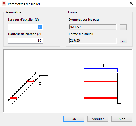

Pour définir des paramètres d'escalier
  1. Dans le ruban, cliquez sur l'onglet Structure groupe de fonctions Pièces menu Paramètres Paramètres d'escalier.
  2. Dans la boîte de dialogue Paramètres d'escalier, entrez les valeurs de géométrie désirées.
  3. Pour modifier les données de pas :
    • Sous Forme, Données de pas, cliquez sur le bouton [...], effectuez les modifications souhaitées dans la boîte de dialogue Sélectionner un pas, puis cliquez sur OK.
  4. Pour modifier la forme de l'escalier :
    • Sous Forme, Forme d'escalier, cliquez sur le bouton [...], effectuez les modifications souhaitées dans la boîte de dialogue Sélectionner Forme d'escalier, puis cliquez sur Sélectionner.
  5. Cliquez sur OK.
