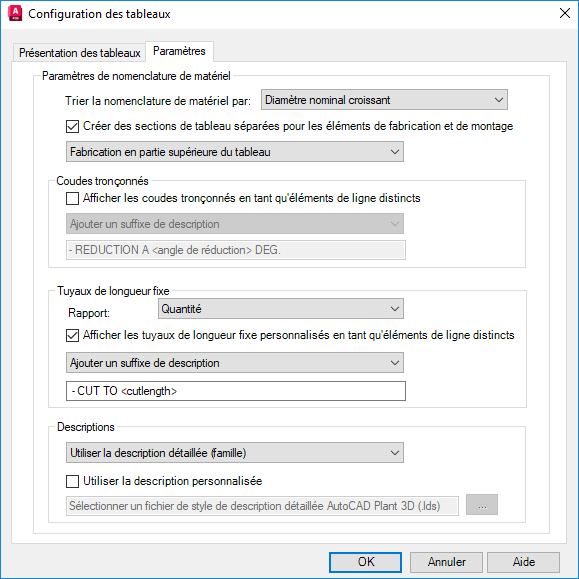

Onglet Paramètres (boîte de dialogue Configuration des nomenclatures)
Spécifie les paramètres de nomenclature de matériel.
Trier la nomenclature par
Indique si vous souhaitez trier la nomenclature de matériel par Diamètre nominal croissant (valeur par défaut) ou Description croissante.
Si l'ordre est Diamètre nominal croissant, la nomenclature de matériel est d'abord triée par diamètre nominal, puis par ordre alphabétique. Par conséquent, deux vannes à soupape de 6" seront adjacentes, même si une vanne/un robinet de barrage 6" et une vanne papillon 6" sont également répertoriées.
Si l'ordre est Description croissante, la nomenclature de matériel est d'abord triée par description, puis par diamètre nominal. Par conséquent, des vannes de barrage de 4" à 10" s'afficheront à la suite des vannes à soupape de 4" à 10".
Créer des sections de tableau séparées pour les éléments de fabrication et de montage
Cette option s’affiche uniquement pour les cartouches iso.
Indique s’il faut créer des sections de fabrication et de montage séparées. Si vous sélectionnez cette option, vous pouvez spécifier la section affichée en premier.
Afficher les coudes tronçonnés en tant qu'éléments de ligne distincts
Indique si des coudes qui ont été réduits (pour s'adapter à des conditions telles qu'une tuyauterie de travers) sont signalés comme des coudes standard à 45 ou 90 degrés (comme s'ils n'avaient pas été réduits) ou s'ils sont rapportés séparément.
Si vous sélectionnez cette option, vous pouvez ajouter un préfixe ou un suffixe pour distinguer le coude par rapport à un coude standard. Vous pouvez également afficher un aperçu du résultat.
Afficher les tuyaux de longueur fixe personnalisés en tant qu’éléments de ligne distincts
Si cette option est sélectionnée, un élément de ligne s’affiche pour chaque segment de tuyau de longueur fixe.
Dans le cas contraire, la longueur globale est affichée.
Utiliser la description personnalisée
Spécifie un fichier de style de description détaillée de AutoCAD Plant 3D toolset (.lds) pour formater toutes les descriptions dans la nomenclature. Vous pouvez spécifier une description de diamètre nominal ou de famille.
Remarque : Des styles de description détaillée peuvent être créés dans Spec Editor.
