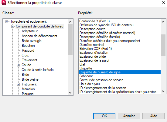

  3. Dans la boîte de dialogue Sélectionner la propriété de classe, sous la liste Classe, cliquez sur Composant de conduite de tuyau.
  4. Dans la liste des propriétés, cliquez sur Étiquette de numéro de ligne.
  5. Cliquez sur OK pour fermer la boîte de dialogue Sélectionner une propriété de classe.

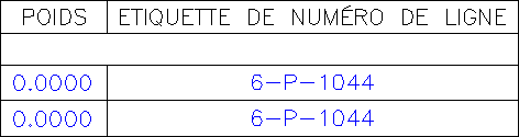

    • Pour créer une table de nomenclature de matériel ortho, cliquez sur Nomenclature de matériel et spécifiez l’emplacement de la table.
    • Pour mettre à jour une nomenclature existante, cliquez sur Mettre à jour la nomenclature.
    L’étiquette de numéro de ligne s’affiche.
