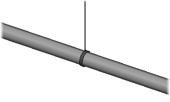

Pour utiliser des supports de tuyauterie et des objets AutoCAD
Pour associer des objets AutoCAD à un support de tuyauterie
  1. Dans le ruban, cliquez sur l'onglet Début groupe de fonctions Supports de tuyauterie Attacher des supports.
  2. Dans la zone de dessin, sélectionnez un objet de support de tuyauterie (par exemple, un support simple).
  3. Sélectionnez un ou plusieurs objets AutoCAD à attacher (p. ex. un cylindre AutoCAD).
Pour détacher des objets AutoCAD d'un support de tuyauterie
  1. Dans le ruban, cliquez sur l'onglet Début groupe de fonctions Supports de tuyauterie Détacher les supports.
  2. Dans la zone de dessin, sélectionnez un support de tuyauterie personnalisé.
Pour créer un support de tuyauterie à partir d'objets AutoCAD
  1. Dans le ruban, cliquez sur l'onglet Début groupe de fonctions Supports de tuyauterie Convertir les supports.
  2. Dans la zone de dessin, sélectionnez un ou plusieurs objets AutoCAD.
  3. Utilisez l'accrochage pour effectuer une connexion à la tuyauterie (par exemple, Proche).
