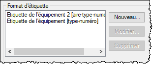

  4. Dans le volet Paramètres de classe, sous Format d’étiquette, cliquez sur le type de format d’étiquette sur lequel vous souhaitez baser le nouveau format (p. ex. Étiquette de l’équipement [type-numéro]). Cliquez sur le bouton Créer.

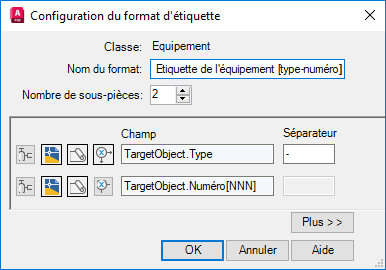

  5. Dans la boîte de dialogue Configuration du format d’étiquette, dans la zone Nom du format, entrez le nom du nouveau format (p. ex. Étiquette de l’équipement [type-numéro]).
  6. Dans la zone Nombre de sous-pièces, indiquez le nombre de sous-pièces voulues dans l'étiquette (p. ex. 3) ou cliquez sur les flèches vers le haut ou vers le bas jusqu'à ce que le nombre voulu soit affiché.

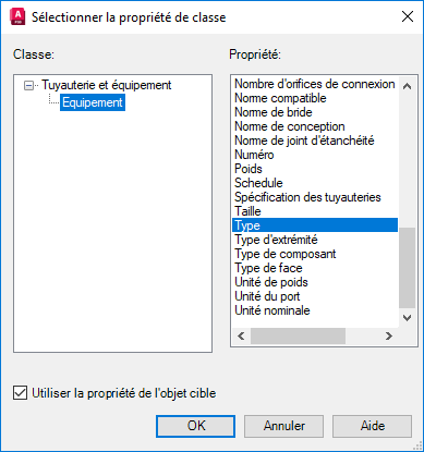

  7. Dans la première rangée d’icônes, cliquez sur Sélectionner les propriétés de la classe (première icône sur la gauche).
  8. Dans la boîte de dialogue Sélectionner la propriété de classe, effectuez les opérations suivantes :
    • Sous Classe, cliquez sur Equipement.
    • Sous Propriété, cliquez sur Type.
    • Sélectionnez la case à cocher Utiliser la propriété de l'objet cible.
    • Cliquez sur OK.

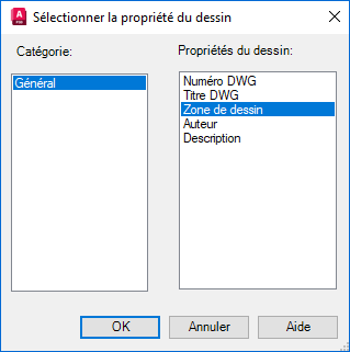

  9. Dans la boîte de dialogue Configuration du format d’étiquette, dans la deuxième rangée d’icônes, cliquez sur Sélectionner les propriétés du dessin.
  10. Dans la boîte de dialogue Sélectionner la propriété du dessin, effectuez les opérations suivantes :
    • Sous Catégorie, cliquez sur Général.
    • Sous Propriétés du dessin, cliquez sur Zone de dessin.
    • Cliquez sur OK.

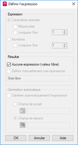

  11. Dans la boîte de dialogue Configuration du format d’étiquette, dans la deuxième rangée d’icônes, cliquez sur Définir l’expression (dernière icône de la rangée).
  12. Dans la boîte de dialogue Définir l'expression, sous Résultats, cliquez sur Aucune expression (valeur libre). Cliquez sur OK.

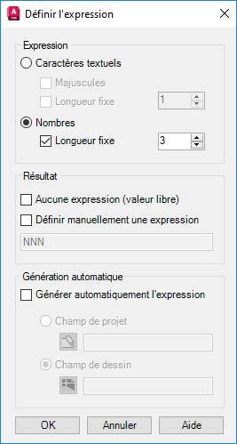

  13. Dans la boîte de dialogue Configuration du format d’étiquette, dans la troisième rangée d’icônes, cliquez sur Définir l’expression.
  14. Dans la boîte de dialogue Définir l'expression, sous Expression, effectuez les opérations suivantes :
    • Cliquez sur Numéros.
    • Activez la case à cocher Longueur fixe. Dans la zone Longueur fixe, entrez une valeur ou cliquez sur la flèche vers le haut jusqu'à ce que le nombre voulu soit affiché.
    Remarque : Si la section Expression est désactivée : sous Résultat, désactivez la case à cocher Aucune expression (valeur libre). Suivez ensuite les instructions de l'étape 14.
  15. Cliquez sur OK.
  16. Dans la boîte de dialogue Format d'étiquette, sous Séparateur, entrez un séparateur à l'endroit approprié. Dans l’exemple ci-dessous, un point (.) est utilisé comme séparateur pour General.Area[].
    Remarque : N'insérez pas de séparateur dans la zone Champ.
  17. Cliquez sur OK.
