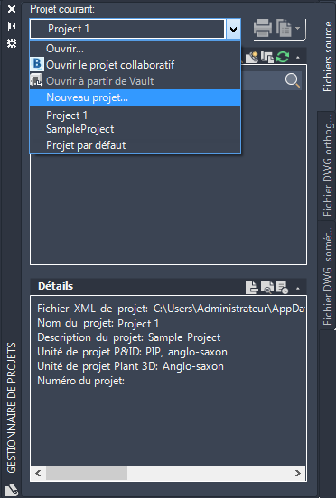

Pour créer un fichier dessin et ajouter des propriétés de dessin
Dans le ruban, cliquez sur l'onglet Début
groupe de fonctions Projet
Gestionnaire de projets.
Si le projet voulu n'est pas ouvert, ouvrez-le.
Cliquez sur Nouveau Dessin.

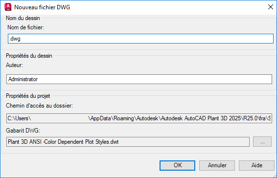

Dans la boîte de dialogue Nouveau fichier DWG, effectuez les opérations suivantes :
Sous Nom de fichier, entrez le nom du fichier (p. ex.
PIP-1001
Dans la zone Auteur, entrez le nom du concepteur.
Cliquez sur OK.
