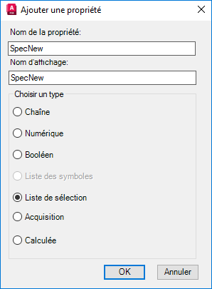

  3. Dans le volet Paramètres de classe, sous Propriétés, cliquez sur Ajouter.
  4. Dans la boîte de dialogue Ajouter une propriété, effectuez les opérations suivantes :
    • Dans la zone Nom de la propriété, entrez le nom de la nouvelle propriété (p. ex. NouvSpéc). Ce nom ne peut pas contenir d'espaces.
    • Dans la zone Nom d’affichage, entrez le nom à afficher pour la nouvelle propriété dans le Gestionnaire de données ou la palette des propriétés (p. ex. NouvSpéc).
    • Dans la zone Choisir un type, cliquez sur Liste de sélection.
  5. Cliquez sur OK.

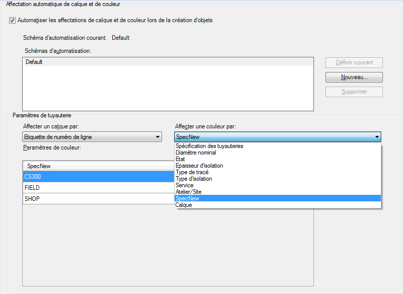

  8. Dans la boîte de dialogue Propriété de la liste de sélection, cliquez sur Ajouter une ligne.
  9. Dans la boîte de dialogue Ajouter une ligne, entrez la nouvelle valeur (p. ex. CS300) et une description de celle-ci, si nécessaire.
  10. Continuez d'ajouter des lignes jusqu'à ce que la liste de sélection soit complète.
  11. Cliquez sur OK.
  12. Dans l'arborescence Configuration de projet, développez Paramètres de fichier DWG Plant 3D. Cliquez sur Paramètres de calque et de couleur.
  13. Dans le volet Affectation automatique de calque et de couleur, dans la liste Affecter une couleur par, cliquez sur le nouvel élément.
